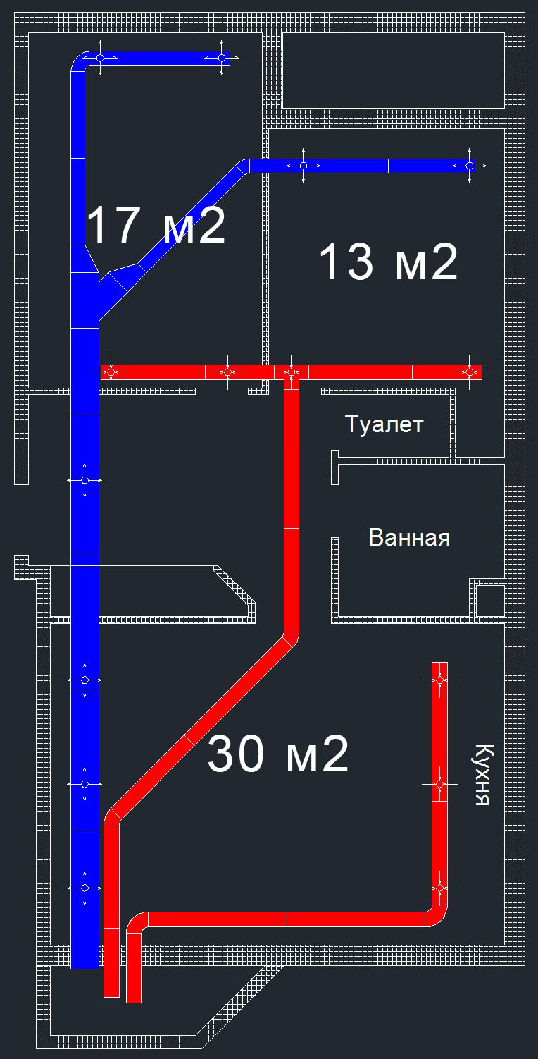

Здравствуйте. Хотелось бы услышать мнение профессионалов какие модели ионизаторов и куда лучше поставить в квартиру с принудительной приточной вентиляцией. План квартиры прилагаю.
Ионизаторы нужны в три комнаты(там где площадь указана). Насколько я читал в большие помещения более эффективно ставить несколько маленьких ионизаторов, чем один большой? И увидел еще новую модель Янтарь-5Х, у которой в описание указано: «Янтарь-5Х» представляет собой встраиваемый в систему приточной вентиляции прибор. Не понятно только зачем в нем вентилятор тогда :roll: . Но нигде не смог найти информацию как он правильно устанавливается. Возможна ли его установка в представленную схему вентиляции? Я так понимаю если поставить его в начале вентиляции, чтобы на всю квартиру работал, то пока ионы долетят на места назначения то основная масса рекомбинируется или станет тяжелыми?
да, но не всегда это удобно, не везде место есть подходящее
Если у кого-то нет притока практически, обычно вентиляторы всегда снимают или отключают. Но как правило, используют без них
Все верно, поэтому ставить надо на выходе в помещение, на выходе из вентиляции
В нижнюю часть, где кухня и коридор я бы поставил Янтарь-5Е или 7Е, будет достаточно, или 5А в нижнюю и 5А в верхнюю (среднюю) комнату, но если в средней обычно никого нет, можно вообще не ставить там
Два верхних помещения - по Янтарь-5А или 5М, если это спальни, если просто коридор, можно ничего не ставить

А если ставить Янтарь-5Х, можно их ставить непосредственно перед анемостатами? Имею ввиду, анемостаты не сильно ухудшат параметры ионизации?
Воздух получается идет с потолка сверху вниз и рассеивается анемостатами во все стороны.
Смотря какими, они очень разные, но сильно менять траекторию потока я бы не советовал, как минимум, коэффициент униполярности изменится.
Опять же, материал какой, я имею ввиду в плане статики, если материал сильно статичен, большая часть ионов уйдет на нейтрализацию статики, правда, через час-два статика снимется, и будет лучше.
