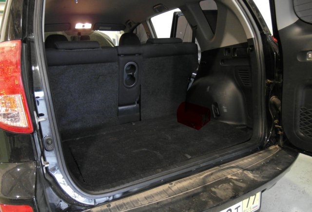

Вот планирую купить в автомобиль данный ионизатор. Автомобиль РАВ4. Вижу только два варианта установки в данный авто: в багажник или под переднее сидение. Если использовать первый вариант, то будет ли эффективна работа ионизатора (спинки задних сидений все таки будут являться преградой на пути ионизатора). Если второй вариант, то вся пыль, осевшая в машине будет подниматься вверх. Вот и думаю, как его еще можно разместить оптимально в универсалах и кроссоверах. Кто как это сделал? есть идеи, может рекомендации? Заранее всем спасибо!!!!

Только на шторку или полочку багажника, там оптимально. Спинки не будут преградой, воздух перемешивается, да и объем салона автомобиля например в сравнении с комнатой совсем маленький.

значит, на пол багажника можно поставить, если убрать шторку совсем? Как на фото пойдет?
И еще вопрос: летом бывает до 40 градусов. Если его оставлять в закрытой машине на солнце, температура в салоне поднимется очень сильно. Это не выведет из строя электронику? Какой у него рабочий диапазон температур? в характеристиках прибора на сайте это не указано.

А куда Вы шторку дели? Я сам себе на шторку положил в машину, и все. Можно и на пол багажника, но направить поток надо вверх или хотя бы под 45 градусов к полу. Градусов 40 то выдержит без проблем, но в машине может и до 60 нагреться и более, если под открытыми лучами, и торпеда у машины может поплыть. Вообще, электроника выдерживает и градусов 90-100, но вентилятор может выйти из строя.

Aleksei » 14 фев 2016 17:21
Шторку давно снял. Постоянно что-то возим в багажнике габаритное и она мешает.
Да и на шторке ионизатор не очень эстетично будет выглядеть.
То есть возможно ионизатор поставить вертикально? (я его тогда на боковине прикреплю вертикально).
Уточните тогда, какое расстояние должно быть от пола багажника до нижней части ионизатора?

Ионизатор на мягкий коврик и на шторку, вроде нормально смотрится, да и кто видит, что там сзади, сам бы тоже может шторку снял, только не хочется, чтобы случайно проходящие мимо, что-то себе там приглядели ))
Можно вертикально, только забор воздуха должен происходить снизу, надо немного места оставить. Сантиметров 10 хотя бы.
