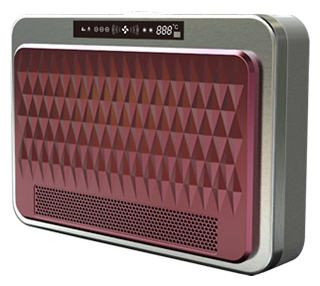

Добрый день , хотелось бы поподробнее рассмотреть эту модель Shivaki SHAP-3010 , мне его подарили . В доме проживает асматик, район намывного песка + достаточно ветреный) (т.е. - мелкий песок,песок ,песок).
Безопасен ли Shivaki SHAP-3010 в использовании ? Или лучше отправить в кладовку отдыхать. (так как в моем понимании лучше отсутствие пользы(бесполезность) ,чем причинение вреда.
Что в нем по ионизации ? Отключить ее нельзя.
Хотелось бы услышать мнение спецов. Какое оптимальное использование УФ лампы по времени например ? (как часто) .

Ионизатор униполярный, использовать я бы не советовал, от фотокатализа мы отказались, т.е. от этой идеи уже лет 10 как почти. Вещества не разлагаются до конца, и образуются новые в результате. Попробуйте включить, будет резкий больничный запах или нет? Если да, то уже ответил, если нет, то скорее всего, катализатора мало там, вреда тогда не будет, но и пользы тоже примерно столько же. Заметьте, выпускают много разных приборов, но почти нигде не найдете реальных характеристик, например по концентрации ионов.

Включили . Запаха химического, резкого нет, озоном не воняет . Пластиком тоже не пахнет. По ощущениям -запахи лишние не сильно быстро ,но убрал . А там что в нем ???? мда(

Там мягкий ультрафиолет и подложка с окисью титана, как большой ватный рулон, вот там должны нейтрализоваться хим. элементы по мнению производителя.
Farmawin » 27 май 2015 20:18
И как вас вообще угораздило его купить? Для астматика ну совсем неудачное приобретение. Тот же Янтарь подошел бы лучше! Хорошо, что вы как многие не включаете его только потому что потратили уже деньги и он должен отработать свой ресурс, я видел и таких людей :gig2:
