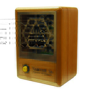

Вышел в серию новый биполярный ионизатор Янтарь-7А
Биполярный ионизатор Янтарь-7А из массива бука
Изготовлен полностью из массива дерева (корпус и каркас). Съемная передняя решетка на неодимовых магнитах упрощает чистку электродов. Новая конструкция разрядных электродов из нержавеющей стали.
