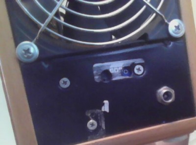

Здравствуйте! Подскажите, как должна проводиться регулировка?
Снял пломбы, а дальше непонятно. На фото: справа есть крестовое отверстие. Это регулятор? Если да, то чего именно?
А слева вообще фрагмент голой платы. Но такое чувство, что там, возможно, должно быть что-то закреплено. Т.к. видно три разделенных отверстия типа пазов.
Я приобрёл ионизатор с рук, это, насколько я понимаю, старая модель.

добрый день,
да, справа регулятор коэффициента униполярности, влево - больше отрицательных, вправо - больше положительных ионов. Слева место под еще один потенциометр, но он давно не используется. Это старая модель.

Спасибо! Чтоб не сломать случайно: какой диапазон кручения у этого регулятора? 45° влево, 45° вправо?
Ещё, если при работе слышны эти самые ритмичные потрескивания, но свечения не видно ни на одной из игл -- это плохо?

Вы почувствуете по оборотам, примерно так.
Свечение не всегда бывает, на это не стоит ориентироваться. Потрескивания тоже варьируются, это звук разрядов.
